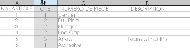

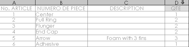

Réorganisation de lignes ou de colonnes dans une table Les lignes ou les colonnes peuvent être déplacées par glissement. Dans l'exemple suivant, la colonne de quantité (QTY.) fait un saut de deux colonnes à gauche. Sujet parentColonnes et lignes de tables Concepts associés Propriétés des colonnes de tables Tâches associées Insérer des colonnes ou des lignes dans les tables Masquage et affichage de lignes ou de colonnes dans une table Déplacer plusieurs lignes en même temps dans une table Redimensionner des lignes ou des colonnes dans une table Définition de lignes personnalisées dans les tables ou les nomenclatures Modifier des en-têtes de colonne dans une table Fractionnement horizontal automatique des tables sur une ligne Référence associée Coins fixes dans les tables
