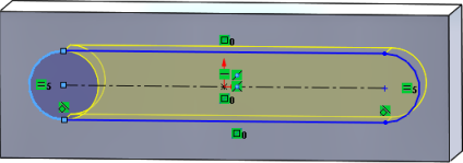

  1. Ouvrez un fichier de pièce contenant un arc avec une défaillance de tangente.
  2. Dans l'arbre de création FeatureManager, cliquez avec le bouton droit de la souris sur l'esquisse contenant l'arc avec la défaillance de tangente, puis cliquez sur Editer l'esquisse.
  3. Dans la zone de graphisme, cliquez avec le bouton droit de la souris sur l'arc, puis sur Inverser la tangente de point d'extrémité dans le menu contextuel.
    Le logiciel inverse la tangence et l'arc.

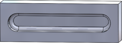

  4. Cliquez sur Edition > Reconstruire.
