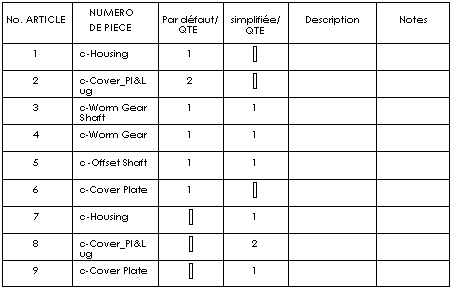

Enregistrement d'un modèle personnalisé Insérez une table dans une mise en plan. Personnalisez la table. Cliquez à l'aide du bouton droit de la souris dans la table et sélectionnez Enregistrer sous. Dans la boîte de dialogue Enregistrer sous tapez le nom du modèle, parcourez jusqu'à un dossier et cliquez sur Enregistrer. Sujet parent Modèles de tables Tâches associées Modification de l'emplacement des modèles de tables Modèles de tables personnalisés Utilisation d'un modèle personnalisé
