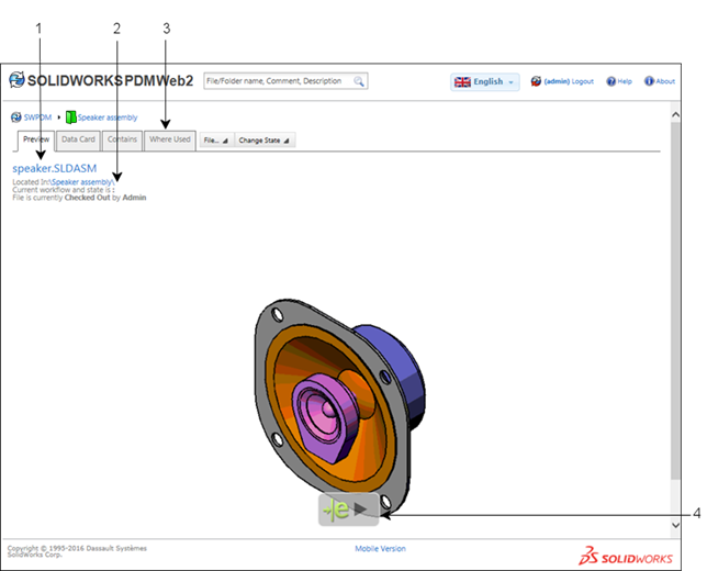

プレビュー ページ
プレビュー ページには SOLIDWORKS ファイルのビットマップが表示され、WebGL ビューアを使用してインタラクティブ プレビューを開始できます。 他の一般的なファイル タイプは HTML プレビューに変換され、そのファイル タイプのネイティブ アプリケーションと同様に表示されます。
プレビュー ページを表示するには、ファイル リストで次のいずれかを行います:
  • ファイル名リンクをクリックします。
  • ファイル名の上にポインタを置いて矢印を展開し、プレビュー(Preview)を選択します。
プレビュータブ(Preview Tab)
1 ファイル名リンク ファイル名リンクをクリックし、ファイルをダウンロードします。
2 ファイル情報 ファイルの場所、チェックインまたはチェックアウト ステータス、ワークフロー、および現在のステータスが表示されます。
3 アクション ボタン プレビュー ページのファイル(File)およびステータス変更(Change State)オプションは、ファイル リストまたはフォルダ リスト ページのオプションと同様に動作します。
詳細については、「ファイルまたはフォルダ リスト」を参照してください。
4 拡張プレビュー アイコン eDrawings アイコン をクリックし、eDrawings プレビューを表示します。
