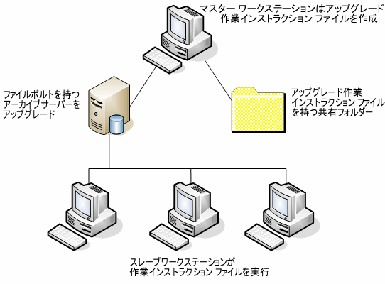

複数のワークステーションでそれぞれアップグレード ツールを実行させ、同時にアップグレード処理を行うことによって処理時間を短縮することもできます。 アップグレードツールを最初に実行するワークステーションがマスターワークステーションとなり、作業プランを作成します。 このプランは複数の作業インストラクションファイルで構成され、アップグレードプロセスに参加する各ワークステーション毎に作業インストラクションファイルが用意されます。 詳細については、作業インストラクション ファイルの作成と使用 (Creating and Using Work Instruction Files)を参照してください。
作業インストラクション ファイルには、SOLIDWORKS ファイルの親子関係を反映したツリー構造が含まれます。 マスターワークステーション、スレーブステーションのどちらも、1つの作業インストラクションファイルの処理を完了した後で別の作業インストラクションファイルを実行することができます。 部品やサブアセンブリは他のアセンブリと共有されている場合がありますが、各ファイルがアップグレードされるのは 1 回だけです。
