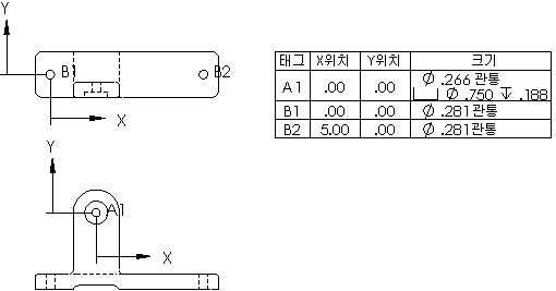

데이텀
삽입할 때, 원점이 이미 준비되어 있습니다. 원점을 X축과 Y축으로 지정하려면, X축 방향 참조를 클릭하고 그래픽 영역에서 모델의 수평 모서리선을 선택하고, Y축 방향 참조를 클릭하고 모델의 수직 모서리선을 선택합니다.
테이블을 작성한 후에, 데이텀 원점을 끌어 다른 위치로 이동하거나, 데이텀 정의를 편집 할 수 있습니다. 원점을 끌어 놓은 뒤, 새 위치가 테이블에 업데이트 되어 표시됩니다.

다음 뷰
이 옵션은 테이블을 삽입할 때만 사용할 수 있습니다. 다른 도면뷰에 데이텀구멍을 지정 할 수 있는 옵션입니다. 구멍 변수 테이블 한 개에 여러 개의 도면뷰가 있을 수 있습니다. 각 뷰에 대해 한 개씩의 데이텀이 포함되어 구멍 테이블이 추가됩니다. 라벨은 모든 뷰에서 동일합니다.
