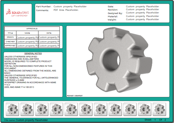

3D PDF 템플릿 파트 및 어셈블리에 새 3D PDF 템플릿을 사용할 수 있습니다. 또한 특정 요구 사항을 위한 기준으로 사용할 수 있는 사용자 정의 버전도 있습니다. 3D PDF 템플릿에 액세스하려면 다음을 수행합니다. 3D PDF 템플릿 편집기(SOLIDWORKS MBD 도구 모음)를 클릭합니다. 열기 를 클릭합니다. 다중 페이지 파트(A4 가로 방향) 다중 페이지 파트 사용자 정의(A4 가로 방향) 다중 페이지 어셈블리(A4 가로 방향) 다중 페이지 어셈블리 사용자 정의(A4 가로 방향) 상위 주제SOLIDWORKS MBD 관련 개념 3D PMI 비교 버전 3D 뷰 슬라이드 쇼 BOM 3D PDF의 설정 특정 속성 PMI 가져오기 3D PDF 필드에 노트 삽입 MBD 템플릿
