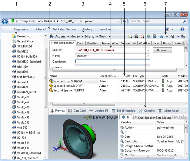

Widok wyszukiwania służy do wyświetlania wyszukiwań plików i folderów bezpośrednio w Eksploratorze Windows.
1 Okienko nawigacji Pozwala na przeglądanie przechowalni i folderów.
2 Pasek narzędzi Eksploratora Windows Zawiera polecenia, które dotyczą wybranego pliku lub folderu.
Kiedy użytkownik jest zalogowany w przechowalni SOLIDWORKS PDM, przycisk Pomoc z paska narzędzi Eksploratora Windows otwiera pomoc Eksploratora plików SOLIDWORKS PDM.
3 Pasek menu SOLIDWORKS PDM Zawiera menu z poleceniami, które można wykonać dla wybranego pliku lub folderu.
W widoku wyszukiwania pasek menu zawiera dodatkowe przyciski, które służą do wyszukiwania.
4 Karta wyszukiwania Wyświetla wybraną kartę, aby umożliwić wyznaczenie kryteriów wyszukiwania.
5 Wyniki wyszukiwania Wyświetla pliki i foldery znalezione podczas wyszukiwania.
6 Karty widoku wyszukiwania Wyświetlają informacje o plikach, które wybrano na liście wyników wyszukiwania. Te karty są dostępne również w widoku Plik.
7 Pasek narzędzi Wyszukiwanie Zapewnia dostęp do poleceń służących do wyszukiwania osadzonego.
