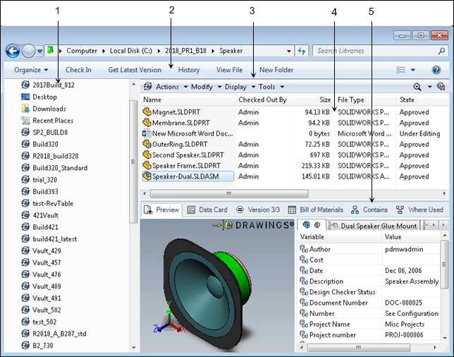

Po otwarciu przechowalni SOLIDWORKS PDM foldery oraz dokumenty zapisane w przechowalni są wyświetlane w widoku plików w górnej części panelu po prawej stronie. Należy wybrać dokument, aby zobaczyć karty Podgląd i Dostęp zawierające szczegółowe informacje.
Widok plików SOLIDWORKS PDM w systemie Windows 7
1 |
Panel nawigacji |
Pozwala na przeglądanie przechowalni i folderów. O widokach lokalnych przechowalni informuje ikona SOLIDWORKS PDM
. Łącza do widoku przechowalni pojawiają się na liście Ulubione w górnej części panelu nawigacji oraz w miejscu, gdzie tworzy się lokalny widok przechowalni.
2 |
Pasek narzędzi programu Windows Explorer |
Zawiera polecenia, które dotyczą wybranego pliku lub folderu. Kiedy użytkownik jest zalogowany w przechowalni SOLIDWORKS PDM, przycisk Pomoc z paska narzędzi Eksploratora Windows otwiera pomoc Eksploratora plików SOLIDWORKS PDM.
3 |
Pasek menu SOLIDWORKS PDM |
Zawiera menu z poleceniami, które można wykonać dla wybranego pliku lub folderu. |
4 |
Lista plików i folderów |
Przedstawia pliki i foldery, do których użytkownik ma prawo dostępu. |
5 |
Karty widoku plików |
Wyświetlają informacje na temat plików wybranych z listy. |
