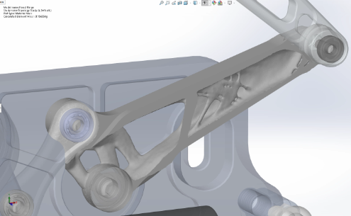

Wykres masy materiału
Po zakończeniu iteracyjnego procesu optymalizacji przegląda się zoptymalizowaną geometrię komponentu na wykresie konturów Masa materiału.
W trakcie optymalizacji topologii program zaczyna od danej maksymalnej fizycznej przestrzeni komponentu, który obejmuje wszystkie elementy, a przez iteracyjny proces ustala nową dystrybucję materiału poprzez usunięcie „miękkich” elementów, które nie przyczyniają się do sztywności komponentu dla określonego scenariusza obciążenia, warunków granicznych i narzędzi sterowania produkcją.
W przypadku każdego elementu algorytm optymalizacji łączy moduł Younga materiału ze współczynnikiem względnej masy właściwej, którego wartość mieści się w przedziale od 0,0001 (dla pustego elementu bez nośności) do 1,0 (dla elementu bryłowego z nośnością).
Elementy o niskich względnych masach właściwych (poniżej 0,3) są uważane za elementy „miękkie”. Elementy te nie przyczyniają się do ogólnej sztywności komponentu i można je bezpiecznie usunąć. Elementy z wysokimi względnymi masami właściwymi (powyżej 0,7), są uważane za „bryłowe”. Elementy te w największym stopniu przyczyniają się do ogólnej sztywności (jako miary nośności) komponentu i powinny pozostać nienaruszone w końcowym projekcie. Elementy „bryłowe” rozkładają zastosowane obciążenia bardziej efektywnie niż elementy „miękkie”. Suwak wartości izo dostosowuje uwzględnianie elementów na wykresie Masa materiału według wartości ich względnych mas właściwych. Domyślne położenie suwaka wartości izo eliminuje elementy z wartościami względnych mas właściwych poniżej 0,3. Przesunięcie suwaka do położenia Ciężkie powoduje uwzględnienie wszystkich elementów, natomiast przesunięcie go do położenia Lekkie powoduje uwzględnienie na wykresie tylko elementów bryłowych, których nie można usunąć.
Wykres Masa materiału zoptymalizowanego komponentu maski samochodu zaprezentowano poniżej. Elementy „miękkie” są usuwane ze zoptymalizowanej geometrii (ilustracja dzięki uprzejmości firmy Ring Brothers LLC).

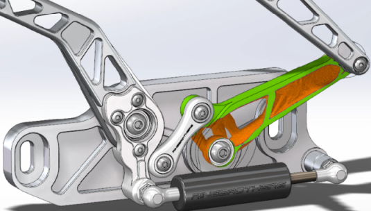

W menedżerze właściwości PropertyManager Masa materiału opcja Oblicz wygładzoną siatkę tworzy gładką siatkę na podstawie aktywnego wykresu Masa materiału. Wykres wygładzonej siatki zoptymalizowanego komponentu maski samochodu zaprezentowano poniżej (ilustracja dzięki uprzejmości firmy Ring Brothers LLC).
Aby zapisać wygładzoną siatkę zoptymalizowanej części jako nową geometrię, kliknąć prawym przyciskiem myszy wykres Masa materiału i kliknąć opcję Eksportuj wygładzoną siatkę. Dane siatki można zapisać w nowej konfiguracji albo w nowym pliku części.
