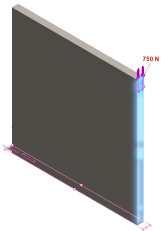

W tym samouczku skonfigurujemy badanie topologii z myślą o znalezieniu najlepszym stosunku wytrzymałości do wagi płyty przy jednoczesnej redukcji jej masy o 50%.
Topologię badania tworzymy, aby przeanalizować zoptymalizowane kształty stalowej płyty zamocowanej po jednej stronie i obciążonej siłą 750 N.
