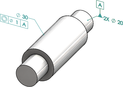

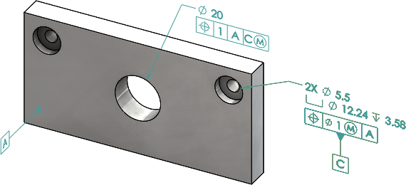

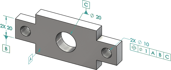

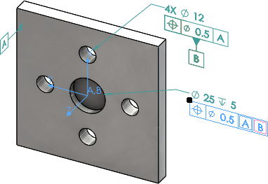

Bazy pomiarowe i szyki Można przypisać bazy pomiarowe do szyków otworów, otworów koncentrycznych z przerwami pomiędzy nimi, szyków szerokości i dodań koncentrycznych. Bazy pomiarowe można tworzyć jako indywidualne operacje lub szyki, używając pogłębień walcowych i stożkowych. Szyk czterech otworów używany jako drugorzędna baza pomiarowa Szyk dwóch koncentrycznych otworów używany jako drugorzędna baza pomiarowa Szyk pięciu otworów promieniowych używany jako pierwszorzędna baza pomiarowa Dwie operacje dodania użyte do zdefiniowania bazy pomiarowej A Dwie operacje szerokości użyte do zdefiniowania bazy pomiarowej B Dwa otwory z pogłębieniem walcowym użyte do zdefiniowania bazy pomiarowej C Dwa otwory z pogłębieniem stożkowym użyte do zdefiniowania bazy pomiarowej B Temat nadrzędnyDimXpert Wymiarów Pojęcia pokrewne Udoskonalone narzędzie Porównanie PMI 3D dla adnotacji DimXpert Wymiarów Automatyczne generowanie adnotacji DimXpert Wymiarów dla złożeń łączników Dostosowywalne tolerancje ogólne dla programu DimXpert Wymiarów Wyświetlanie adnotacji DimXpert Wymiarów na poziomie komponentów w złożeniach Tolerancja ogólna profilu
