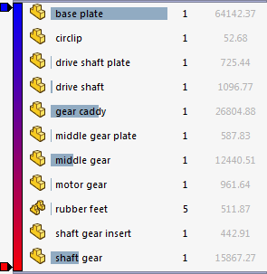

Ativar a Visualização da montagem Para ativar a Visualização de montagem: Clique em Visualização de montagem (barra de ferramentas Ferramentas ou guia Avaliar no CommandManager) ou em Ferramentas > Avaliar > Visualização de montagem.A guia Visualização de montagem, no painel da árvore do projeto do FeatureManager, contém uma lista de todos os componentes da montagem, inicialmente classificados por nome de arquivo. Trabalhe com a lista para definir as cores do modelo na área de gráficos usando as ferramentas da guia Visualização de montagem. Salve a montagem. As configurações são salvas. Na próxima vez em que você acessar Visualização de montagem no modelo, as configurações salvas serão aplicadas à lista e ao modelo na área de gráficos. Consulte Importar e exportar configurações de visualização para transferir configurações para outras montagens. Consulte Salvar em outros tipos de arquivo para salvar as informações da lista em um arquivo separado, como um arquivo de texto ou uma planilha do Microsoft® Excel®. Consulte Salvar como um Estado de exibição para salvar a vista de Visualização de montagem como um estado de exibição. No alto do painel, clique em Sair da visualização .O painel é fechado e sua guia desaparece. O modelo reassume as cores normais na área de gráficos. Tópico paiVisualização de montagem Tarefas relacionadas Manipular a aparência da lista Classificar a lista Editar valores de propriedades Definir as cores do modelo Importar e exportar configurações de visualização Salvar em outros tipos de arquivo Salvar como um Estado de exibição Referências relacionadas Guia Visualização de montagem Caixa de diálogo Coluna personalizada
