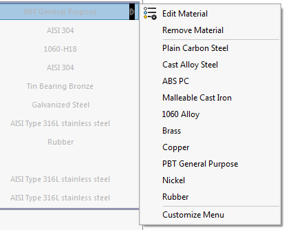

Editar materiais de componentes Você pode adicionar, editar ou remover materiais de componentes diretamente na lista Visualização de montagem. Para editar materiais: Na guia Visualização de montagem , defina a propriedade de classificação como SW-Material. Mova o ponteiro para o material que você quer editar.Uma seta aparece à direita do material. Clique na seta.Um menu flyout é aberto. Siga um destes procedimentos: Clique em Editar material e selecione na caixa de diálogo Material. Selecione um material da lista Favoritos. Selecione Remover material. A alteração à aplicada à lista e ao arquivo do componente. Se um componente é uma peça multicorpos que tem diferentes materiais atribuídos a cada corpo, *** aparece na coluna SW-Material. Mova o ponteiro sobre *** para ver uma lista dos materiais usados. Você pode aplicar um material a todos os corpos usando o procedimento acima. Não é possível alterar os materiais de corpos individuais usando a ferramenta Visualização de montagem.
