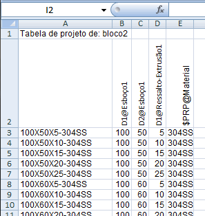

Criar um PropertyManager - Modelo de múltiplas configurações Para modelos com múltiplas configurações, você cria o PropertyManager personalizado para as configurações definidas na tabela. O Configuration Publisher requer que o modelo contenha uma tabela de projeto. A tabela de projeto precisa conter:Uma linha para cada configuração Uma coluna para cada variável Valores para cada variável Para criar um PropertyManager personalizado: No alto da guia ConfigurationManager , clique com o botão direito no nome do modelo e selecione Configuration Publisher. A caixa de diálogo Configuration Publisher é aberta e, em uma nova janela, a tabela do projeto também é aberta. Como a tabela de projeto tem múltiplas linhas e contém os valores de cada variável para cada configuração, a paleta contém um controle para cada variável. Selecione a guia Editar no painel central. Arraste um controle da paleta até o painel central.Campos são apresentados no painel direito, em Atributos, para Nome e Variável de tabela de projeto. Clique duas vezes em Nome e digite um nome.O nome aparece no controle no painel central. Variável de Tabela de projeto é somente leitura. Ela exibe a variável associada ao controle. Arraste outro controle da paleta até o painel central.No painel direito, Visibilidade aparece além dos Atributos. No painel direito: Em Atributos do controle, em Nome, digite um nome. Em Visibilidade, para Pai, especifique se o controle atual é exibido ou oculto para cada valor do controle-pai. Selecione Nenhum para tornar os controles sempre visíveis. Continue adicionando controles. Clique na guia Visualização SW ou na guia Visualização 3DCC para ver como o PropertyManager será exibido no SOLIDWORKS e no 3D ContentCentral. Clique em Aplicar para salvar a definição do PropertyManager. PropertyManager aparece no ConfigurationManager. Clique em Fechar para fechar a caixa de diálogo. Para editar a definição do PropertyManager, clique com o botão direito do mouse em PropertyManager e clique em Editar recurso. Para obter mais informações sobre Atributos, Dadose Visibilidade, consulte Caixa de Diálogo Configuration Publisher. Tópico paiCriar um PropertyManager personalizado Tarefas relacionadas Criar um PropertyManager - Modelo de uma configuração Visualizar um PropertyManager personalizado Exemplo - Utilização de um PropertyManager personalizado Referências relacionadas Caixa de diálogo Configuration Publisher
