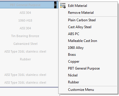

Редактирование материалов компонента Материалы компонента можно добавлять, редактировать или удалять непосредственно в списке «Визуализация сборки». Для редактирования материала выполните следующие действия. На вкладке Визуализация сборки , задайте свойство сортировки для SW-Материал. Переместите указатель на материал, который требуется изменить.Справа от материала появится стрелка . Нажмите стрелку.Появится раскрывающееся меню. Выполните одно из действий ниже. Нажмите Редактировать материал и выберите в диалоговом окне Материал. Выберите нужный материал из списка часто используемых материалов. Нажмите Удалить материал. Изменение будет внесено в список и в файл компонента. Если компонент является многотельной деталью, в которой различные материалы присвоены различным телам, значок *** отображается рядом со столбцом SW-Материал. Переместите указатель на ***, чтобы просмотреть список используемых материалов. Можно применить один материал ко всем телам, используя процедуру выше. Не допускается изменение материалов отдельных тел с помощью инструмента Визуализация сборки.
