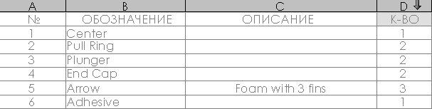

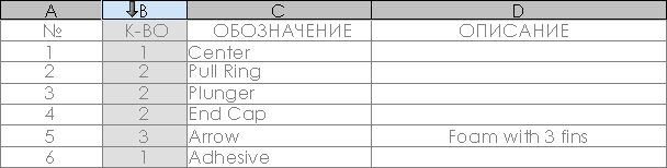

Переупорядочивание строк или столбцов таблицы Строки или столбцы таблицы можно перемещать, просто перетаскивая их. Например, перетащите столбец Количество на два столбца влево. На уровень вышеСтроки и столбцы таблицы Понятия, связанные с данным Свойства столбца таблицы Задачи, связанные с данной Вставка столбцов или строк в таблицы Скрытие и отображение строк и столбцов таблицы Одновременное перемещение нескольких строк таблицы Изменение размера строк или столбцов таблицы Определение настроенной пользователем таблицы или строк спецификации Изменение заголовка столбца таблицы Автоматическое разделение таблиц горизонтально по строке Ссылки, связанные с данной Неподвижные углы таблиц
