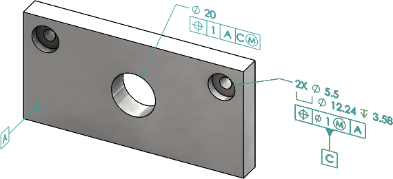

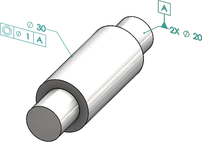

Можно назначить базы для массивов отверстий, концентричных отверстий с зазорами между ними, массивами ширины и концентричными бобышками. Можно создать базы как отдельные элементы или массивы с помощью цековок и зенковок.

Элементы из двух бобышек используется для определения базы A

Два отверстия цековки используются для определения базы C
Два отверстия зенковки используются для определения базы B
