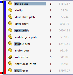

Montaj Görselleştirmeyi Etkinleştirme Montaj Görselleştirmeyi etkinleştirmek için: Montaj Görselleştirme (Araçlar araç çubuğu ya da CommandManager'da Değerlendir sekmesi) öğesine ya da Araçlar > Hesapla > Montaj Görselleştirme öğesine tıklayın. FeatureManager tasarım ağacı panelindeki Montaj Görselleştirme sekmesi başlangıçta dosya adına göre sıralanan, montajdaki tüm bileşenlerin listesini içerir. Montaj Görselleştirme sekmesindeki araçları kullanarak grafik alanında listeyi manipüle edin ve modeli renklendirin. Montajı kaydedin. Montaj Görselleştirme ayarları kaydedilir. Modelde Montaj Görselleştirme'ye bir sonraki erişiminizde kaydedilen ayarlar, grafik alanında listeye ve modele uygulanır. Ayarları diğer montajlara aktarmak için bkz. Görselleştirme Ayarlarını Alma ve Verme. Liste bilgilerini, bir Microsoft® elektronik tablosu veya bir metin dosyası gibi ayrı bir dosyaya kaydetmek için bkz. ® elektronik tablosu veya bir metin dosyası gibi ayrı bir dosyaya kaydetmek için bkz. Diğer Dosya Tipleri Olarak Kaydetme. Montaj Görselleştirme görünümünü bir görüntü durumu olarak kaydetmek için bkz. Görüntü Durumu Olarak Kaydetme. Panelin üst kısmında, Görselleştirmeden Çık öğesine tıklayın.Bölme kapatılır ve sekmesi kaybolur. Model, grafik alanında normal renklerine döner. Ana başlıkMontaj Görselleştirme İlgili görevler Liste Görünümünü Manipüle Etme Listeyi Sıralama Özellik Değerlerini Düzenleme Modeli Renklendirme Görselleştirme Ayarlarını Alma ve Verme Diğer Dosya Tipleri Olarak Kaydetme Görüntü Durumu Olarak Kaydetme İlgili başvurular Montaj Görselleştirme Sekmesi Özel Sütun İletişim Kutusu
