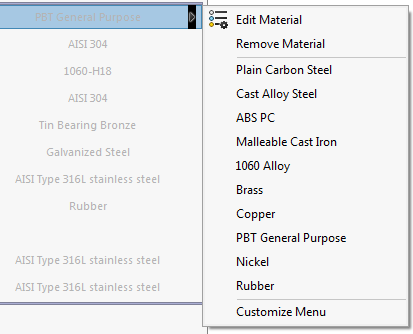

Bileşen Malzemelerini Düzenleme Bileşen malzemelerini doğrudan Montaj Görselleştirme listesinden ekleyebilir, düzenleyebilir veya kaldırabilirsiniz. Malzemeyi düzenlemek için: Montaj Görüntüleme sekmesinde , sıralama özelliğini SW-Malzeme olarak ayarlayın. İmleci, düzenlemek istediğiniz malzemenin üzerine getirin.Malzemenin sağında bir ok görüntülenir. Oku tıklayın.Açılır menü görüntülenir. Aşağıdakilerden birini yapın: Malzeme Düzenle öğesine tıklayın ve Malzeme iletişim kutusundan seçim yapın. Sık kullanılanlar listesinden bir malzeme seçin. Malzeme Kaldır öğesini seçin. Değişikliğiniz listeye ve bileşen dosyasına uygulanır. Bir bileşen, her gövdesine farklı malzemeler atanan çok gövdeli bir parçaysa, SW-Malzeme sütununda *** görüntülenir. Kullanılan malzemelerin listesini görüntülemek için imleci *** üzerine getirin. Yukarıdaki prosedürü kullanarak tüm gövdelere bir malzeme uygulayabilirsiniz. Montaj Görselleştirme aracından ayrı ayrı gövde malzemelerini değiştiremezsiniz.
