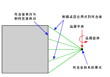

远程位移(刚性连接) 当替换的零部件相对于模拟的零部件充分固定,并且您清楚远程平移和/或旋转可替换其对模型其余部分的影响时,可以使用此选项。 约束的应用点通过固定杆有效地连接到所选的面。 以固定方式连接到共同点的所选面只能作为刚性实体变形。 每个面的面积和形状都保持不变。 在具有固定连接的面附近可能会产生高应力。 父主题远程载荷和约束 相关概念 远程载荷(直接转移) 远程载荷(刚性连接) 远程质量 相关参考 远程载荷/质量 PropertyManager 将远程位移(刚性连接)应用到面 要将远程位移(刚性连接)应用到面: 在 Simulation 算例树中,右键单击 外部载荷 图标,然后选择 远程载荷/质量 。 在类型下,选择位移(刚性连接)。 从图形区域中,单击要应用远程位移的面。 在参考坐标系下,选择整体(默认整体坐标系)或用户定义。 对于用户定义,在选择坐标系 内单击,然后从弹出的 FeatureManager 树中选择一个坐标系。 在位置下,执行以下操作:为长度 选择所需的单位。 在 X 位置 、Y 位置 和 Z 位置 框中键入远程力作用点的坐标。 在平移下,执行以下操作:将单位 设定为所需的长度单位。 单击要指定的平移零部件并键入其值。 在旋转下,执行以下操作: 将单位 设定为所需的旋转单位。 单击要指定的旋转零部件并键入其值。 单击 。
