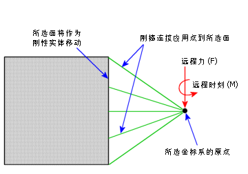

远程载荷(刚性连接)
使用该 PropertyManager 可以定义远程位置处集中的力、力矩和质量。
远程位置是指模型几何体之外的位置。您可以定义 X、Y 和 Z 方向的位置、质量、力和力矩以及连接到指定位置的几何实体。指定的位置通过刚性杆连接到所选的实体。以刚性方式连接到共同点的所选实体(面、边线和顶点)只能作为刚性实体变形。在具有固定连接的面附近可能会产生高应力。
