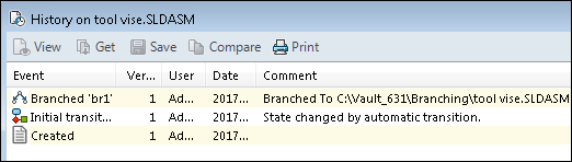

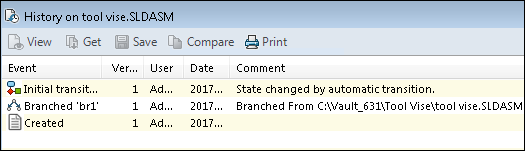

对现有文件结构执行分支操作类似于复制树,但是 SOLIDWORKS PDM Professional 将保留源文件和分支文件的历史记录。 您可以从分支文件的修改版本创建源文件的新版本,无论它们是否已被移动或重命名。
分支文件的历史记录
源文件的历史记录
