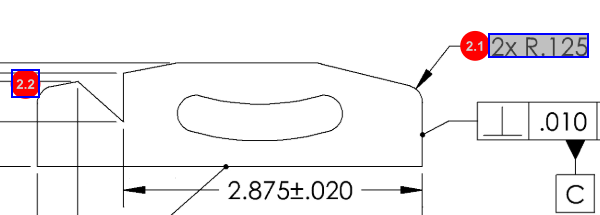

创建并放置子零件序号 当特性代表特征的多个实例时,您可以向工程图中添加多个零件序号,以识别每个实例。 例如,此半径代表两个圆角: 要添加多个零件序号: 单击表格管理器: 为每个实例创建一行。 右键单击实例,然后单击创建并放置子零件序号。 单击文档的任何位置,以放置其他零件序号。 在本例中,您将添加零件序号 2.2。零件序号 2 自动更改为 2.1。 父主题SOLIDWORKS Inspection 独立模式
