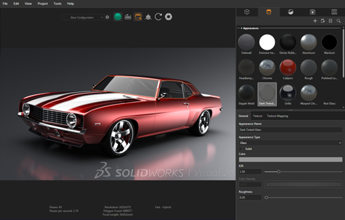

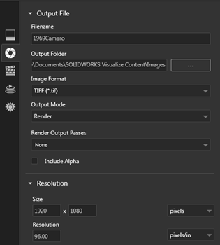

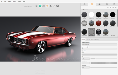

更新的用户界面 SOLIDWORKS Visualize 2018 具有经过重新设计的用户界面,其现代简约的设计主题反映了当前的产业和市场发展趋势。 这一现代化的用户界面包括重新设计的图标以补充新的设计主题,并加大了间距以适应触摸屏的使用。 使用工具 > 选项 > 用户界面 > 界面选项来在暗和亮主题之间进行切换。 暗 亮 其他主要用户界面更新 调色板子选项卡简化了冗长的设置。 要切换调色板的垂直和水平布局,请单击更改布局(“调色板”工具栏)。 在大型列表调色板视图中,还提供其他信息。 简化了右键单击上下文菜单。 重新组织了输出工具。 与 SOLIDWORKS 类似,主工具栏上预设了新的相机正交和等轴测视图。 要切换相机的锁定和解锁状态,请按 L。 要使相机缩放至合适大小,请按 F。 您可以启用 SOLIDWORKS Visualize 水印,它会在视点和最终渲染的右下角重叠显示。 单击工具 > 选项 > 3D 视点 > 显示选项 > 显示水印。 现支持较大的视点分辨率(最高 4K)。 父主题SOLIDWORKS Visualize 相关概念 3DConnexion Spacemouse 支持 区域光源增强功能 云库增强功能 贴图改进 帮助菜单改进 导入所有 SOLIDWORKS 相机、自定义视图和光源 交互性能改进 从底板移除相机后处理 用于虚拟现实的立体 360° 相机
