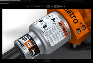

贴图改进
SOLIDWORKS Visualize 2018 引入了一个全新的贴图系统,提供了一些关键的改进和一些新功能。
支持所有 SOLIDWORKS 贴图类型
圆柱形
将所有点映射到圆柱面
球形
将所有点映射到球面
平面/投影
将所有点映射到指定的基准面,然后将贴图投影到参考实体
标签
将贴图映射到模型面,包括不带伸展或紧缩的多个连续非平面曲面
SOLIDWORKS
动画关键帧支持
您可以通过右键单击贴图并单击添加关键帧来创建独特的贴图动画。 您可以缩放和定位贴图。 此外,您还可以对不透明度(可见性)进行动画处理,以显示多个贴图选项、幻灯片放映、闪烁的广告牌和闪烁的电视屏幕等等。
其他关键改进
  • 解决了具有明显阴影的浮动贴图问题
  • 提高了整体性能并能够正确处理具有许多贴图的文件
  • 每个项目/零件不再具有贴图数量限制
  • 单个零件上支持多达 6 个重叠贴图
