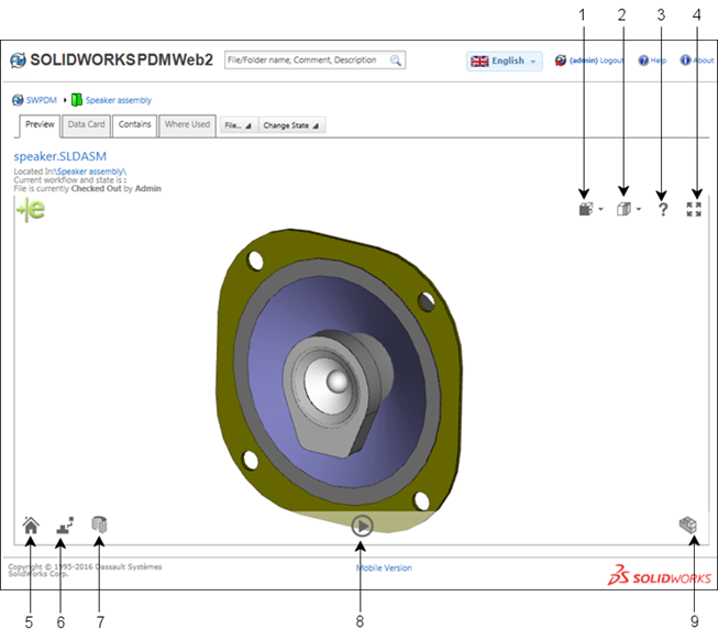

WebGL 式預覽
SOLIDWORKS PDM Web2 使用 WebGL 檢視技術,可讓您動態預覽 SOLIDWORKS 和 eDrawings 檔案。
eDrawings 預覽頁面會顯示工具和圖面。
1 視角方位 以標準、命名或遠近透視視角顯示模型。
2 開啟文件 線架構塗彩輪廓塗彩視圖來顯示模型。
3 說明 顯示旋轉、移動、縮放模型,以及將模型調整為最適合螢幕的大小的滑鼠手勢和觸控螢幕手勢。
4 全螢幕 在整個瀏覽器視窗中顯示預覽。
再按一下可結束全螢幕。
5 重設 將模型或工程圖回復到開啟時的狀態。
當您按一下重設時,所有旋轉、移動、零組件移動和方位的變更都會復原。
6 爆炸 讓您使用滑動桿來控制爆炸的範圍。
7 剖面視圖 產生剖切平面。
8 產生視圖動畫 產生模型的動畫。
9 零組件 在圖面中按一下右鍵或按一下零組件來:
顯示全部
顯示所有隱藏的零組件。
隱藏/顯示
隱藏所選零組件或顯示隱藏的零組件。
透明/純色
使所選實體零組件變成透明,或使透明的零組件再次回復為不透明。
隔離顯示
隱藏所選零組件外的所有零組件。
零件和組合件檔案可使用剖面視圖視角方位顯示產生視圖動畫工具。 僅有組合件檔案中可使用爆炸零組件工具。
