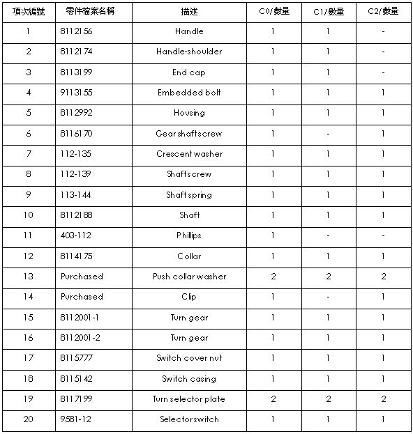

零件表 SOLIDWORKS 會在組合件工程圖自動填入項目編號、數量、零件名稱、及自訂屬性的零件表 (BOM)。 您可以固定、移動、編輯、及分割 BOM。 當您插入零件號球到工程圖中時,零件號球中的項目編號和數量會對應於零件表中的數字。 如果組合件有多個模型組態,您可以列出會所有模型組態或所選模型組態的零組件數量。 您可以在組合件檔案和多本體的零件檔案中產生 BOM。 您可以將與組合件一起儲存的 BOM 插入至參考工程圖中。 您不需要先產生一個工程圖。 上層主題尺寸細目 相關概念 工程圖中的尺寸 尺寸格式 符號 註記 導線 剖面線 表格 圖層 圖塊
