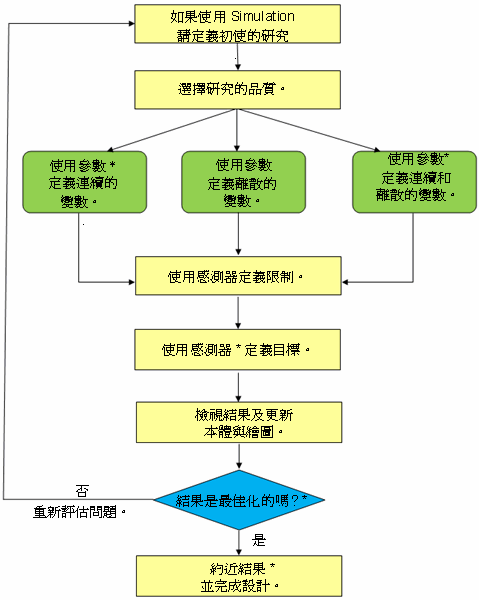

執行設計研究的工作流程 本節將介紹設定與執行設計研究的基本操作。 工作流程圖表 在流程圖表中,標示 * 即表示僅適用於最佳化設計研究。 定義初始的 Simulation 研究 在設計研究中使用模擬資料感測器時,您會產生至少一個初始研究。 初始研究代表最佳化或評估程序的基礎。 在每個迭代過程中,程式都會依照修改後的變數執行這些研究。 評估初始研究的結果 如果在設計研究中使用模擬研究,評估初始研究的結果將有助您定義設計研究問題。 尤其當您要將研究當做限制使用時,此舉對於數量的檢查將十分有用</Z1>。</Z2> 設定設計研究的屬性 定義變數 定義限制 您可以透過定義限制為設計指定必須滿足的條件。 限制可以是驅動的整體變數或質量屬性、尺寸、及模擬資料的感測器。 定義目標 您可以透過定義目標,為最佳化設計研究指定您的目標函數。 (在 SOLIDWORKS Standard 與 SOLIDWORKS Professional 中不可用。) 檢視設計研究的結果 您可以透過結果視圖標籤來查看所執行研究的結果。 設計研究的結果 下列表格總結了不同研究品質與變數組合的預期結果。 上層主題設計研究 下一個主題 設計最佳化
