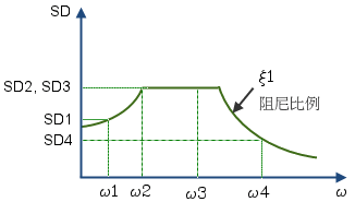

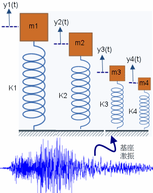

為承受特殊基本動作作為其自然頻率 ω I 函數的單一自由度 (SDOF) 系統繪製一段時間過程中的最高點回應,或振動期間 TI。每個回應譜曲線回應至一特別的模態阻尼比例 ξI。 在回應譜中繪製的典型量有:
最大位移 Sd(ωI, ξI)
- 最大擬速度 Sv(ωI, ξI) = ωI*Sd
- 最大擬加速度 Sa (ωI, ξI) = ωI*Sv = ω2
I*Sd
回應譜被用來做為回應譜分析的基座激振輸入。
特殊阻尼比例 ξ1 的相對位移回應譜。
等同於每個 SDOF 振盪器的相對位移時間歷程回應的最大絕對值。
每個 SDOF 振盪器的振動自然圓周頻率。
