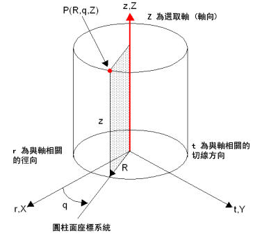

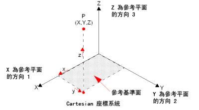

方向性負載及拘束 指定位移 預設的方向性輸入是指整體座標系統,其係以平面 1 為基準,該平面 1 之原點位在零件或組合件的原點所在之處。平面 1 是樹狀結構中顯示的第一個平面,可設定不同的名稱。亦可使用其他參考基準面或軸來指定方向。 使用參考基準面 參考基準面係定義 Cartesian 座標系統,如下圖所示。 使用參考軸 參考軸係定義圓柱座標系統,如下圖所示。在指定徑向及切線拘束時,參考軸是好用且必需的工具。 上層主題負載及限制 相關概念 位移拘束的多重應用 固定裝置 結構負載 連接器 熱負載及拘束 函數曲線 相關工作 分割面 (分割標籤) 從 SOLIDWORKS Plastics 輸入模內應力 相關參考 分割 負載情況管理員
