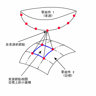

節點對曲面接觸 節點對曲面接觸的原則如下: 面與面之間不需要初始接觸。 來源及目標面之間不需要相容的網格。 允許使用頂點、邊線及面作為組 1 圖元。 此接觸公式可在靜態、非線性及熱專題中搭配無貫穿接觸類型使用。在靜態及非線性專題中,此接觸類型能一方面防止來源與目標面之間相互干涉,同時又允許兩者彼此隔離開來而形成間隙。對於熱問題,您可以使用「熱阻力」選項。 雖然曲面至曲面接觸通常準確性較高,但是如果兩個面之間的接觸面積非常小或甚至只有一條線或一個點時,使用節點對曲面選項能獲得較佳的結果。 下圖顯示網格不相容的兩個面可能產生的變形。 軟體會對應於來源上的每個節點,在目標上指定一或多個元素面。 程式會自行選擇來源及目標面的備選對象。這些對象是在接觸配對組 PropertyManager 中使用組 1 和組 2定義。 曲面接觸:避免干涉但允許分離。 上層主題接觸組 PropertyManager 相關概念 節點對節點接觸 曲面對曲面接觸 尋找具有餘隙的接觸配對組範例
