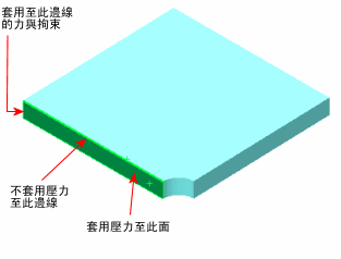

對薄殼套用拘束及負載 鈑金(厚度一致)及表面幾何會自動以薄殼產生網格。對於以薄殼產生網格的鈑金,請套用與實體相同的拘束。 鈑金 若要對薄殼頂點套用力或拘束,選擇相關的實體邊線。 若要對薄殼邊線套用壓力,選擇相關的實體面。 由於薄殼元素具有旋轉自由度,您必須區分不可移動拘束 (不可平移) 與固定拘束 (不可平移且不可旋轉)。您也可以使用力 PropertyManager 來套用集中力矩。 上層主題結構負載 相關概念 負載及限制
