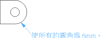

範例:如何針對註解使用註記 此範例顯示如何為註解使用註記樣式。 產生用於多個工程圖中的註解。 加入樣式到工程圖文件中。 將樣式儲存在 Design Library 中供另一個工程圖使用。 當您儲存到 Design Library 中時,可使用拖曳及置放的方式從所有工程圖、零件及組合件中存取註解。 開啟 Design Library 中的註記資料夾來查看已儲存的註解。 上層主題樣式 相關工作 將樣式加入文件中 套用樣式至尺寸或註記 儲存樣式供另一工程圖使用 在工程圖中載入樣式 更新樣式 斷開與樣式的關聯 刪除樣式 將尺寸或註記重設為文件預設值
