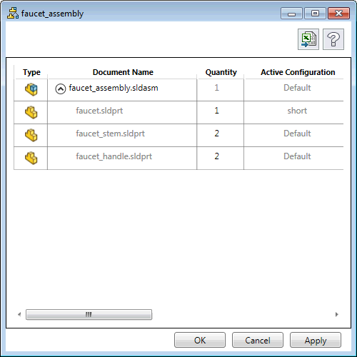

在清單視圖中顯示檔案
您可以在清單視圖中執行許多與您在檢視圖形使用者介面中的 Treehouse 結構時所執行的相同工作:
  • 若要開啟檔案,請用右鍵按一下類型欄中的圖示,然後按一下開啟
  • 若要隱藏某欄,請用右鍵按一下欄標題,然後清除欄項目。 若要重新調整欄的順序,請拖曳欄。
  • 若要將現有的文件另存為新的副本,請按兩下文件名稱並變更名稱。
    文件名稱會變成綠色,以指出文件已另存為新的文件。
    當您將現有的文件另存為新的副本時,您必須在階層架構中由上而下地進行處理。 例如,如果您現有的組合件文件在階層架構中,而您想要將該組合件中的零組件另存為新的文件,則必須先將組合件另存為新的文件。
  • 針對新文件,若要變更目的地資料夾路徑欄中的檔案路徑,請按一下選擇儲存至資料夾 ,然後選擇目的地資料夾。
    目的地資料夾路徑不同時,新文件的名稱可以與現有文件相同。
  • 若要在 Microsoft® Excel 中開啟 Treehouse 結構,請按一下以 Excel 開啟
若要在清單視圖中顯示檔案:
  1. 按一下在清單視圖中顯示 以開啟清單視圖。
在清單視圖中,受抑制的檔案不會顯示,而且您無法變更使用中的模型組態。
若要變更使用中的模型組態:
  1. 在圖形使用者介面中,將游標停放在組合件上並按一下
  2. 在組態清單中,選擇要開始切換的模型組態。
  3. 在下拉式清單中,選擇一個要切換至的模型組態。
  4. 按一下切換
