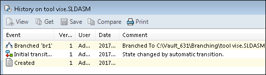

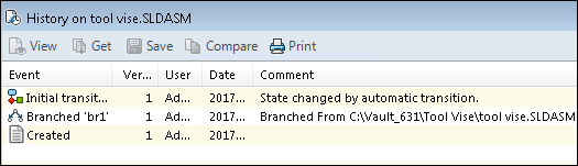

| 被分支檔案的歷程 |
| 來源檔案的歷程 |
