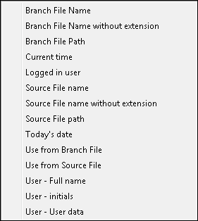

Sloučení nastavení V nástroji pro správu na stránce Nastavení – Sloučit můžete ze seznamu vybrat následující předem definované proměnné, podle kterých se budou aktualizovat hodnoty proměnných. Obsah Okno Sloučit V okně Sloučit můžete několika způsoby sloučit větvený soubor se zdrojovým souborem. Nadřazené témaVětvení a sloučení návrhů (pouze pro SOLIDWORKS PDM Professional)
