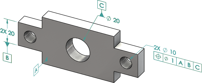

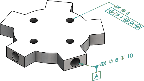

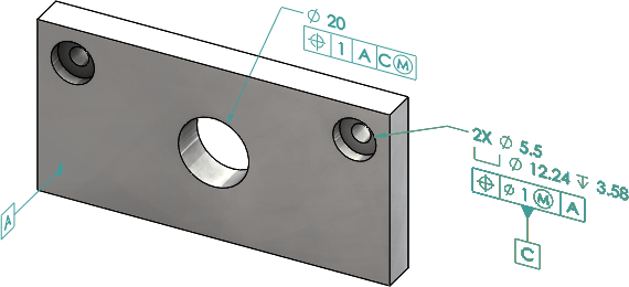

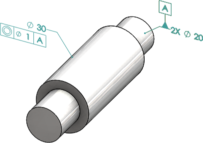

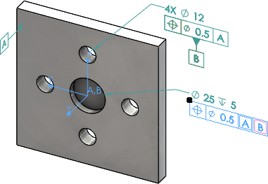

Základny v polích Software umožňuje přiřazovat základny k polím děr, soustředným dírám s mezilehlými mezerami, polím šířky a soustředným přidáním. Základny můžete vytvářet jako jednotlivé prvky nebo pole s použitím válcových a kuželových zahloubení. Pole čtyř děr použité jako sekundární základna Pole dvou soustředných děr použité jako sekundární základna Radiální pole pěti děr použité jako primární základna Dva prvky přidání použité k definici základny A Dva prvky šířky použité k definici základny B Dvě díry s válcovým zahloubením použité k definici základny C Dvě díry s kuželovým zahloubením použité k definici základny B Nadřazené témaDimXpert Související pojmy Vylepšená funkce pro porovnání 3D dat PMI pro popisy DimXpert Automatické generování popisů DimXpert pro sestavy šroubů Upravitelné obecné tolerance pro DimXpert Zobrazování popisů DimXpert na úrovni součástí v sestavách Tolerance obecného profilu
