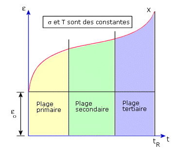

La courbe de fluage est un diagramme traçant la déformation par rapport au temps. On peut distinguer trois régimes dans une courbe de fluage, à savoir les régimes primaire, secondaire et tertiaire. Ce sont les régimes primaire et secondaire qui présentent généralement un intérêt.

La loi de puissance classique pour le fluage représente les régimes de fluage primaire et secondaire en une seule formule. Le régime de fluage tertiaire n'est pas pris en compte. "t" représente le temps réel courant (et non pseudo) et sigma représente la contrainte uniaxiale totale à l'instant t.
