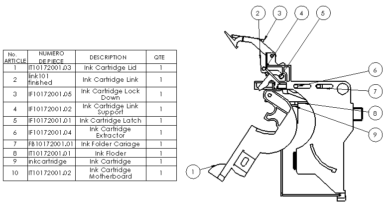

Définition de la première bulle Lorsque les bulles sont numérotées de manière séquentielle, il est possible de sélectionner la bulle à utiliser comme première bulle. Dans la vue de mise en plan, cliquez sur l'une des options suivantes : Bulles automatiques (barre d'outils Annotation) ou Insertion > Annotations > Bulles automatiques Bulle (barre d'outils Annotation) ou Insertion > Annotations > Bulle. Bulle empilée (barre d'outils Annotation) ou Insertion > Annotations > Bulle empilée Dans le PropertyManager, sous Numérotation des articles, sélectionnez Ordre séquentiel. Sous Numérotation des articles, cliquez sur Premier article. Cliquez sur la bulle à utiliser comme premier article. Cliquez sur . Dans cet exemple, la bulle inférieure gauche est sélectionnée comme première bulle. Les numéros d'articles dans la nomenclature sont mis à jour avec le nouvel ordre des bulles. Sujet parentTri des bulles Tâches associées Numérotation séquentielle des bulles
