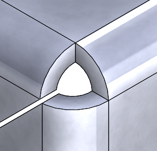

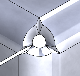

Les coins à trois plis sont améliorés pour créer des grugeages en coin plus petits que le traitement de coins par défaut requis à l'état plié.
Dans les versions précédentes, le logiciel pouvait uniquement créer des coins à trois plis dans la pièce dépliée lorsque le traitement de coins était plus grand que la découpe nécessaire pour déplier la pièce.
Les éléments suivants montrent un grugeage en coin circulaire à l'état plié.
SOLIDWORKS 2018 |
SOLIDWORKS 2017 |
