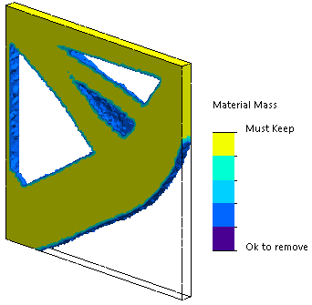

Le PropertyManager
Masse de matériau trace les isovaleurs des densités de masse relatives des éléments. Les éléments avec des densités de masse supérieures sont considérés comme solides et doivent rester dans la forme « optimisée ». Les éléments avec des densités de masse inférieures sont considérés comme « souples » et peuvent être supprimés. Déplacez le curseur sous
Affichage vers la position la plus à droite
Léger pour tracer uniquement les densités de masse proches de 1 (à conserver). Déplacez le curseur vers la position la plus à gauche
Lourd pour tracer tous les éléments. L'option de légende des couleurs du tracé de masse de matériau est définie sur
Optimisé pour la masse du matériau. Les couleurs rouge et vert sont retirées de l'échelle des couleurs du tracé de masse du matériau pour faciliter la visualisation du tracé par les daltoniens.

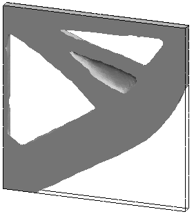

La position par défaut du curseur trace tous les éléments avec des densités de masse relative supérieures à 0,3. La masse restante de la plaque (à la position du curseur par défaut) est de 25,56 kg, ce qui équivaut à 52 % de la masse initiale de 49,06 kg.
