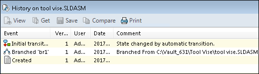

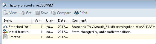

Das Verzweigen einer vorhandenen Dateistruktur ähnelt dem Befehl „Struktur kopieren“, aber SOLIDWORKS PDM Professional behält dabei den Verlauf der Quell- und der verzweigten Dateien bei. Sie können neue Versionen der Quelldateien aus den geänderten Versionen der verzweigten Dateien erstellen, unabhängig davon, ob sie verschoben oder umbenannt wurden.
Verlauf der verzweigten Datei
Verlauf der Quelldatei
