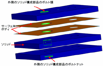

ボルト
は 2 つ、または複数のコンポーネント、または、コンポーネントとグランドを結合することができます。 ボルトは、混在する重なったソリッド、シェル、板金ボディを貫通して定義することができます。 同じ構成部品のエンティティを選択することにより、ボルトを定義することもできます。

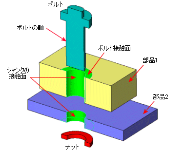

テキストにフィット
シャンクの半径が少なともコンポーネントの1つに関連付けられている円筒面の半径と等しい場合は選択します。タイト フィット(Tight Fit)に設定された円筒面は、剛体としてシャンクと共に固定され、変形されます。
シャンクの接触面
シャンクに接触している1つ以上の円筒面を選択します。1つのコンポーネントから複数の面を選択する場合、それらの面は同じ軸と半径を持たなければなりません。
