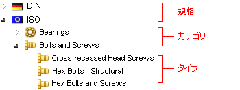

左パネルで規格をクリックし、カテゴリとタイプを展開するか、右パネルでフォルダー アイコンをクリックします。 タイプとして構成部品を選択します。 ページには構成部品のアイコン、名前、可能なコンフィギュレーション数が表示されます。

左パネルの Toolbox 規格(Toolbox Standards)ツリーは、ユーザー定義フォルダおよびユーザーが定義した構成部品に加え、規格、カテゴリ、およびタイプをリスト表示します。
左パネルのアイテムを右クリックし、規格フォルダー内のファイル、規格フォルダーのカテゴリ、カテゴリ内の構成部品のタイプのフォルダー、または個々の構成部品ファイル上で次を実行することができます。
