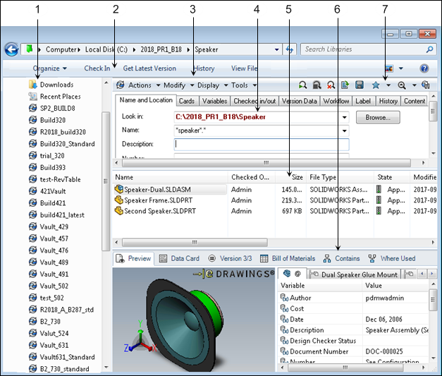

검색 보기를 사용하면 파일과 폴더 검색 결과를 Windows 탐색기에서 직접 확인할 수 있습니다.
1 |
네비게이션 창 |
볼트와 폴더를 찾아볼 수 있습니다. |
2 |
Windows 탐색기 도구 모음 |
선택한 파일이나 폴더에 사용할 수 있는 명령이 포함되어 있습니다.
SOLIDWORKS PDM 볼트에 로그인한 경우 도움말 버튼 (Windows 탐색기 도구 모음)을 누르면 SOLIDWORKS PDM 파일 탐색기 도움말이 열립니다.
3 |
SOLIDWORKS PDM 메뉴 모음 |
선택한 파일 또는 폴더에 대해 사용할 수 있는 명령 메뉴가 포함되어 있습니다. 검색 보기의 메뉴 모음에는 검색 작업에 사용할 수 있는 버튼이 추가로 포함되어 있습니다.
4 |
검색 카드 |
선택한 카드가 표시되고 검색 조건을 지정할 수 있습니다. |
5 |
검색 결과 |
검색에서 찾은 파일과 폴더를 표시합니다. |
6 |
검색 보기 탭 |
검색 결과 목록에서 선택하는 파일에 대한 정보를 표시합니다. 이러한 탭은 파일 보기에도 있습니다. |
7 |
검색 도구 모음 |
포함된 검색에서 사용할 수 있는 명령어에 액세스할 수 있습니다. |
