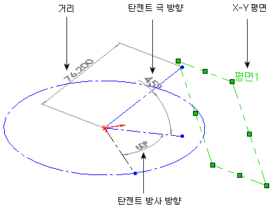

평면 속성 PropertyManager 3D 스케치에서 평면을 삽입한 후, 평면 속성을 추가하거나 수정할 수 있습니다. 기존 구속조건 평면 구속조건 목록을 나열합니다. 구속조건 보는 방법 기존 구속조건 아래에서 항목을 선택하면 그래픽 영역에서 해당 항목이 강조 표시됩니다. 구속조건 부가 부가할 수 있는 구속 조건 목록을 나열합니다. 파라미터 3D 공간에서 각도와 좌표계에 준하여 평면을 찾습니다. 거리 스케치 원점에서 X, Y, Z 방향의 평면까지의 거리를 표시합니다. 탄젠트 방사 방향 x-y 평면과 X 방향에 수직을 이루는 투영 사이의 각도를 조절합니다. 탄젠트 극 방향 x-y 평면에 투영한 것과 수직을 이루는 것 사이의 각도를 조절합니다. 상위 주제3D 스케치 관련 참조 3D 스케치 평면 PropertyManager 평면 속성 표시 평면 속성 표시하는 방법 3D 평면을 선택하여 평면 속성 PropertyManager를 선택합니다. Plane1이 3D 스케치에 추가됩니다. Plane1이 활성화됩니다.
