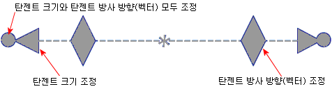

자유곡선점 핸들 자유곡선 핸들에는 자유곡선의 크기 (무게)와 방향 (벡터)을 조절하는 여러 가지 핸들 유형이 있습니다. 크기와 방향 조절하는 방법개별 또는 전체 비대칭 방법 한쪽에만 적용 대칭 방법 양쪽에 모두 적용 핸들의 색이 작업 상태를 표시합니다. 핸들 상태 겨로가 - 핸들: 비활성 선택되지 않았을 때. 선택했을 때 선택되었으나, 모션이 없을 때. 활성 이동되었고, 작업이 아직도 진행 중일 때. 활성화됨 이동되었고, 작업이 새 위치에 있을 때. 구속 치수나 구속 조건 제약 포함. 상위 주제B-자유곡선 관련 개념 자유곡선 편집: 사용할 방법 관련 태스크 자유곡선 편집하기
