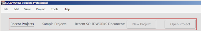

SOLIDWORKS Visualize 인터페이스
SOLDIWORKS Visualize를 실행하면 홈 화면이 나타납니다. 홈 화면에서 프로젝트를 열거나 새 프로젝트를 작성할 수 있습니다. 프로젝트에서 인터페이스를 통해 다양한 요소를 탐색할 수 있습니다.
  • 메뉴 모음
  • 시점
  • 팔레트(모델, 표현, 화면, 카메라, 라이브러리)
  • 기본 도구 모음
  • HUD(Heads-Up Display)
  • 애니메이션 타임라인
사용자 인터페이스를 수정하려면 먼저 프로젝트를 열어야 합니다.
새 프로젝트를 클릭하여 빈 프로젝트를 시작하거나 프로젝트 열기를 클릭하여 기존 프로젝트에서 작업합니다. 대부분의 경우 최근 프로젝트, 샘플 프로젝트최근 SOLIDWORKS 문서 목록에서 선택할 수 있습니다.
