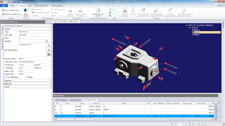

Obsługa plików 3D
Można otwierać i importować pliki 3D z innych systemów CAD bezpośrednio w ramach projektu kontroli.
Program SOLIDWORKS Inspection 2018 obsługuje następujące formaty:
  • Pliki 3D XML
  • Pliki parametryczne PTC® i Creo
  • Pliki CATIA® V5 CATPart oraz CATProduct
Można nawigować pomiędzy różnymi widokami pliku 3D, używając drzewa nawigacji w górnym prawym rogu.
Cechy charakterystyczne są umieszczane w odnośnikach i dodawane do Listy cech charakterystycznych.
Po zakończeniu projektu kontroli można wygenerować plik Microsoft Excel, 2D PDF lub 3D PDF.
